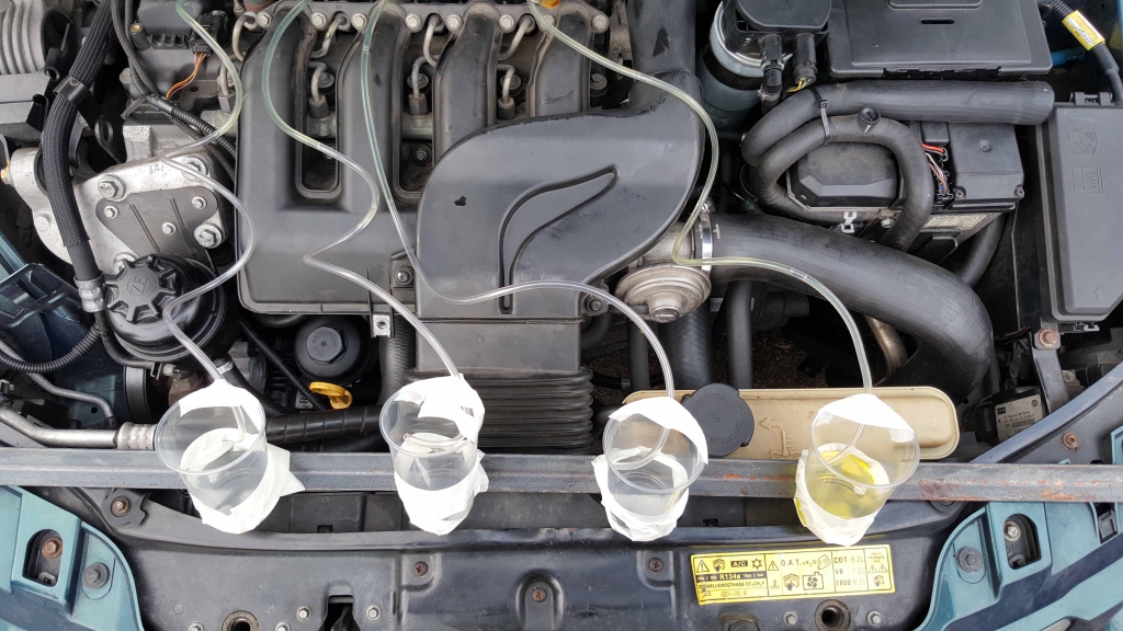

Bonjour à tous, je viens de faire le test des injecteurs et le résultat est sans appel. Le 4eme injecteur est hs apparemment.
Je n'est fais tourner le moteur que 20 secondes et il y a eu plus de 10cl dans le 4eme gobelet !
Le gasoil commençait tous juste à circuler dans les trois autres durites.
Savez vous sur quel site je peut acheter un injecteur ? Si vous avez un lien ça serait parfait !
[75 CDT MK1] - (mécanique) : démarrage à chaud difficile
« Réponse #8 le: 15 Novembre 2015, 16:55:32 »
Test très concluant et sans appel en effet.
